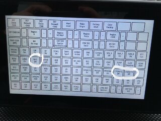

Habe es mir gerade getraut. Im System lässt es sich aktivieren aber wenn ich dann auf den Carplay Button drücke kommt die Meldung das ich das Carplay fähige Gerät am Kabel verbinden soll. Gehe ich wieder ins Geheimmenü sind die Wifi schalter wieder auf aus.
@sandero3 hat es ja schon geschrieben... Ohne Wifi gehts auch nicht. Ein gewisses Alleinstellungsmerkmal muss das MediaNav ja haben bei 250 € mehr.
Aber egal, was mich interessiert bei Dir steht WS_SND auf on, war das von Werk aus so oder hast Du das sebst nachträglich geändert ? Interessiert mich mal so.
COL werde ich auch auf Renault ändern, daß sieht nicht so trist aus wie das Dacia COL
Mir fehlte bis jetzt der Beweiß ob die Hardware tatsächlich fehlt oder ob es nur Ausgeschaltet ist. Die Eco Anzeige und das 4x4 Menü mit Kompass konnte ich zb. ja auch aktivieren. Und den Begrüßungssound habe ich auch aktiviert. Also wieso habe ich einen Kompass verbaut wo ich kein Navi und gps habe ? Es war halt einen Versuch Wert das mit dem Wifi mal zu testen.
Das WiFi-Modul fehlt. Das wurde hier schon berichtet und irgendwo habe ich auch Fotos gesehen, wo der Platz des WiFi-Moduls / Chip frei ist.
