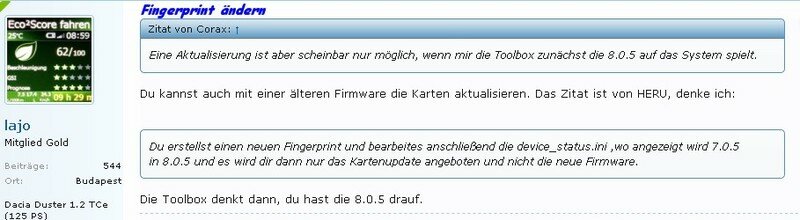

da kann man dem Meister nur beipflichten bis zur 7.0.5 Firmwar läuft, das Evo, danach sind die Alzheimer Probs aufgetreten, es gibt z.Zt.keine andere bessere Firmwar. Willst du ein Kartenupdat mußt du das Gerät in die Irre führen., siehe Anhang.
Gruss Klaus :lol:
