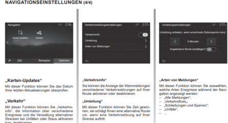

In der Bedienungsanleitung gibt es "Zusammenfassung der Verkehrslage", Schaltfläche 6 und Verkehrsmeldungsübersicht ... All dies gibt es bei mir nicht, in der Bedienungsanleitung gibt es keinen Hinweis auf TMC oder Micom, Es wird auf mein "Abonnement" verwiesen???

vielleicht kann dir ein MNE3/4 Besitzer weiterhelfen. Bei meinem MNE von 2018 kann ich in Setup TMC aktivieren.
Die funktioniert aber nur, wenn TMC ab Werk aktiviert ist oder wie bei meinem Polen über MICOM freigeschaltet wird. Zu Micom gibts hier Anleitungen.
