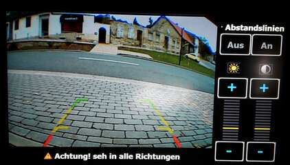

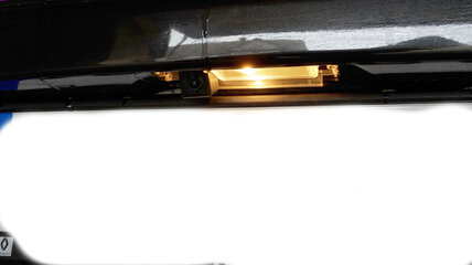

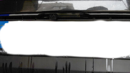

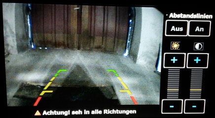

Bei meinem originalen Kabelbaum war noch ein Element dabei, das sich mir nicht erschlossen hat. Rot/schwarz rein und ebenso raus.
Dachte es wäre ein Filter. Eben eine „BLACKBOX“. Angeklemmt und nix passierte.
Als nur rot (+) angeschlossen war, funzte es wie geplant.
Die schwarzen des Elements (-) snd nun isoliert.
Beim Freischalten durch das AH hatte der Monteur zwar ein Bild der Kamera auf seinem Monitor, aber ich nicht auf dem MediaNav.
Nun ist alles gut.
