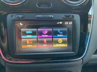

Hallole, ich habe nichts zu dem Thema in der Suche gefunden. Habe nur ne kleine Sache die mich stört und ich finde keine Option zum ändern.
Gibt es ne Möglichkeit die Hintergrundfarbe beim Radio zu ändern, also da wo die voreingestellten Sender erscheinen. Das Ka....braun sieht extrem hässlich aus?

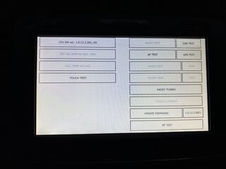

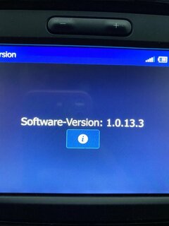

Nochmal eine Frage, ich habe den Code vorhin probiert und kam in ein Menü, leider stand da nicht das selbe wie hier im Forum zu sehen ist. Oberes Bild zeigt meine Firmware, unten das Menü welches auftaucht.
Da musste auf die Micom-Taste drücken! Aber diese ist ja ausgegraut, also nicht drückbar!
Weil der USB-Stick mit der ini-Datei fehlt, dieser muss in der USB-Buchse, des MediaNav stecken!!!

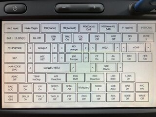

Sodele, vielen Dank für eure Hilfe, es hat geklappt bei mir und sieht echt toll aus, viel schöner als vorher.
Bei mir ist die Software Version 1.0.13.3 installiert und da sieht das Menü etwas anders aus.
Die Einstellung übernehmen funtioniert nicht nach einem Neustart mit Zündung aus, sondern mit einem Druck auf Hard Reset, das bootet dann selbständig neu und übernimmt die Änderungen.
