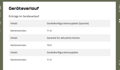

In der Dacia Media Nav Evolution Toolbox werden nachfolgende Versionen angezeigt - was wo nun dazugehört und wie das zu deuten ist, da fehlt mir dann jedoch die nähere Kenntnis. Es gibt jedenfalls mehrere Versionsangaben in der jeweils aktuellsten Verison ....
9.0.9.6 ist deine Software Version (aktuell ist jetzt 9.0.10)
Die 10.4 bzw. 11.4 sind die Karten Versionen, diese haben den "aktuellen" Stand von 2.2022
