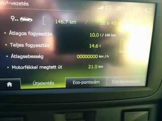

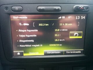

Also bei mir funktioniert das Aufwachen beim Motorstart oft nicht, das Standby bei Motor aus nach 1 Minute oder Fahrertür auf dagegen immer. Was ich noch bemerkt habe, die Durchschnittsgeschwindigkeit und die gefahrene Strecke ohne Verbrennung haben manchmal kurzfristig keinen Wert bzw. 0 oder sogar 00000000000.
Das ganze sieht für mich als ein Softwarebug im MNE aus. Weil das Standby immer funktioniert, liegt das Nichtaufwachen wahrscheinlich nicht daran, dass das System on Nachricht von der UCH nicht ankommt. Das deutet auf ein Problem im MNE hin... Dass alle Anzeigen anstandslos mit dem MN1 funktioniert haben, auch...
