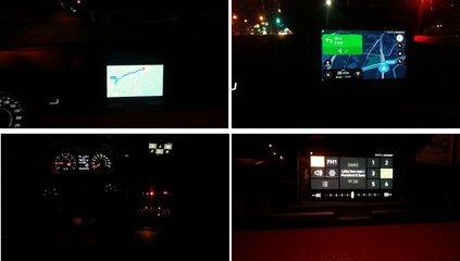

@witt
Mit Media Control lässt sich der Inhalt des Bordcomputers, des Radios, Musik vom USB-Stick
und bestimmte Fahrzeugwerte per BT und Media Control App auf ein Handy spiegeln und über
das Handy bedienen wie ein TouchSceen.
Umgekehrt lassen sich bestimmte Handyfunktionen über die rechten Lenkradtasten abrufen bzw
bedienen. Das sind: WhatsApp Teilnehmer auswählen, anrufen. Telefonbuchkontakte auswählen
und anrufen und Musikstücke (auch die im Handy sind) auswählen und abrufen.
Navi kann via Media Control App und Handy aktiviert werden, auch wenn im Handy keine Sim Karte drin ist.
Aber Navidaten eingeben, verändern, abrufen geht über Media Control nicht. Dazu muss das Handy
bedient werden. Zweite Möglichkeit (was mit Media Control nichts zu tun hat): Navi nur per Handy und
aktiver Internetverbindung im Handy. Goggle Mikrofon drücken und Spracheingabe "Navigiere, Straße, Ort".
Beim Media Control braucht es keiner Handyhalterung, weil die Klappe im Armaturenbrett als Halterung dient.
Das klassische Android Auto oder Apple Car Play funktioniert natürlich nicht, denn wohin sollten die Daten
gesendert werden? Einen Monitor gibt es nicht. Das Handy ist der Monitor.
