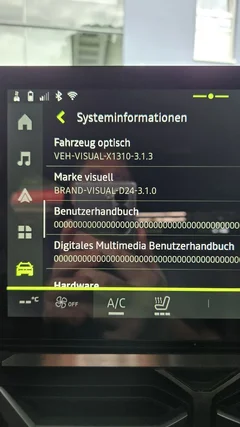

Kann mal jemand mit dem 3.4.0 Update schauen was hier bei ihm steht!?
Bei mir steht im Menü Update Läuft... und ich finde in den Systeminformationen nirgends was mit 3.4.0 :)
Im verlauf steht allerdings das 3.4.0 installiert ist.
