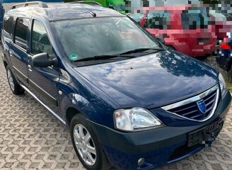

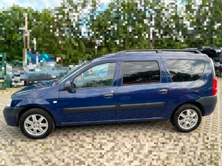

Hier ein paar Fotos vom neuen ins Auge gefassten Schlachtschiff:
erstmal kaum rost zu sehen, türen innen ein wenig aber sonst ..... bin noch am suchen und werd dann noch paar fotos von den problemstellen
machen mit den newbeefragen wie man das behebt :)
hat eigentlich alles was man brauicht und machnes was man nicht braucht, MCV 1.6 8V Laureate BJ 2007...
ob er bleibt wird man sehen, muss erstmal schauen, wie gesund er innendrin ist, karosse, motor etc.

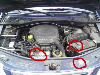

das einzige bislang was mir nich gefällt sind die umkreisten stellen im bild:
frage mich bei der Polklemme wie er so durch den TÜV gekommen ist (TÜV neu wohlgemerkt) dann die Frage was der Dreck im Bereich der Zündkerze macht und vor allenm wo er herkommt und dann die Sache mit der Lackstelle (gut ist under der Motorhaube, aber wenn ich das recht verstehe ist das die Grundierung die man da sieht und ob die nicht die Feuchtigkeit innen reinläßt? kann man da direkt draufpinseln oder muss man erst bis aqufs Blech runter schleifen ? Fragen über Fragen .....
und die noch: "...dank der Zinkschicht...." sind die alten dacia karossen verzinkt ? danke schon mal und
Grüße
Nicht komplett, sondern nur an gefährdeten Stellen und meist mit einseitig galvanisch verzinkten Blechen, die so bereits im Stahlwerk produziert wurden. Die Schnittkanten sind nicht verzinkt. Das ist aber nichts besonderes, denn das machen andere Hersteller genauso. Vollverzinkung war mal und wurde gestrichen, da zu teuer.
Und zur Farbe, einfach vernünftig reinigen (entfetten, aber nicht mit Bremsenreiniger, sondern entweder mit Verdünnung oder Aceton) und dann einfach drüberlackieren. Muss an der Stelle auch keinen Schönheitspreis gewinnen.

Danke @Texas nun frage ich mich nich mehr :) und hab mein vertrauen in den TÜV erstmal wiedergefunden .... werde mir nichtdestotrotz polkappen besorgen schon damit man den motorraum malö in die wäsche geben kann
sieht wohl so aus als ob auch Dacias vor 3/2008 (indesemfalle ein EZ 12/07)
ohne polkappern ausgeliefert wurden.
@DaciaBastler: Dh. Schnittkanten sind da wos im ende rosted. Bin schon echt gespannt das gute stück von unten zu begucken, muss mir aber erstmal ne grube oder so in Berlin/BB suchen damit ich nicht soweit fahren muss.
Farbreparatur werd ich mir mal den nagellackentferner greifen und dann schauen wie flüssig man den lack bekommt damit das schön verläuft :) danke und
Grüße
Rost fängt nahezu immer an den Schnittkanten an! Bei jedem Auto.
Zum Lack. Nicht mit Nagellackentferner arbeiten! Da kann es passieren, dass der neue Lack nicht hält! Entfette einfach mit Universalverdünner (kein Terpentinersatz!) und dann lackier' aus der Spraydose. Wenn Du unbedingt die Sprühkanten verlaufen haben willst, dann kann man entweder wieder Verdünner nehmen und die Kanten vernebeln. Oder man nimmt ganz professionell Beispritzlack. An der Stelle am Schlossträger würde ich mir aber den Aufwand sparen. Wenn die Haube geschlossen ist, dann sieht das eh keiner. Da reicht sogar ein Pinsel.
