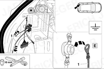

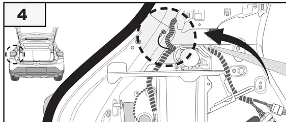

Ich würde gerne für ein 6mm² Massekabel ein Abgriffpunkt im Kofferraum für Sandero 3 finden um einen Verstärker anzuschliessen.
Kann mir bitte jemand weiterhelfen, ich habe gedacht die Ersatzradhalterung wäre gut, doch diese ist auch lackiert.

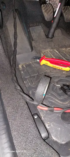

Ich persönlich würde davon abraten, zuviele Karosserieteile nur geklebt und dadurch teilweise unschöne Übergangswiderstände, zumindest bei meinem Jogger so gewesen. Würde eine separate Masseleitung zur Batterie legen, 6 mm² kostet auch nicht die Welt, verdrillen mit der Plusleitung und abwickeln mit Stoffband.
