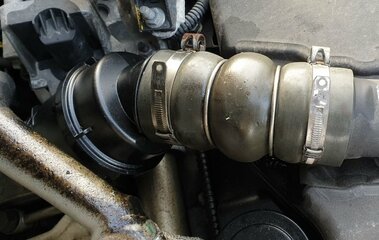

in der heutigen Inspektion wurden Marderbiss an der Ölleitung gefunden.
Anscheinend ist auch etwas Öl ausgetretten:
Den Schaden werde ich natürlich reparieren lassen, Versicherung übernimmt den größten Teil.

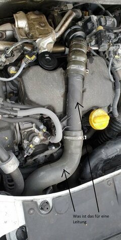

Meine Fragen:
1. Welche Funktion hat die Leitung? Steht die unter Druck oder eine Ansaugleitung?
2. Wenn es eine Ansaugleitung ist, warum tritt da Öl aus?
3. Kann ich bis zur Reparatur mit Panzer-Tape abdichten, um weiteren Austritt zu vermeiden?
4. Wie kritisch beurteilt ihr den Schaden?
5. Welche Erfahrungen habt ihr mit Marderschreck?
Das ist die Druckleitung vom Turbo zum Ladeluftkühler.
Ja, vorerst kann man sich mit Klebeband weiterhelfen, aber vorher gut saubermachen und das Band drumherum wickeln.
Nicht einfach an der Stelle.
Der Ölaustritt macht mir jetzt mehr Gedanken.
An diese Stelle kommt Öl normalerweise nur dann, wenn der Turbo an seiner Lagerung verschlissen ist.
Wenn die Werkstatt den Schlacuh runterhat, kann man gut beurteilen, ob der Turbo fertig ist, oder, ob das die minimale Schwitze ist, die noch als unbedenklich gilt.
nicht verrückt machen wegen dem turbo.
dass sich da mit der laufleistung etwas öl sammelt ist normal.
