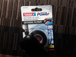

ein Marder hat die Ummantelung des Luftschlauches vom Dokker zerbissen. Werkstatt meint das gesamte Teil für 300 € ersetzen zu müssen.
Reicht es nicht den Mantel zu umkleben, das "Mantelloch" quasi zu fixieren?
Guten Morgen Sassi, in den Baumärkten gibt es selbst schweissende Gummiband. Den muss man Strecken und dabei überlappend aufwickeln. Hab meinem Chef einen Schlauch an sein recht neuen Golf damit repariert. Seine Werkstatt meinte- Fachgerechte reparatur.
es ist nur eine Idee, warte noch auf andere Vorschläge.
Viel Erfolg und gute Fahrt weiterhin.
LG Nafets
