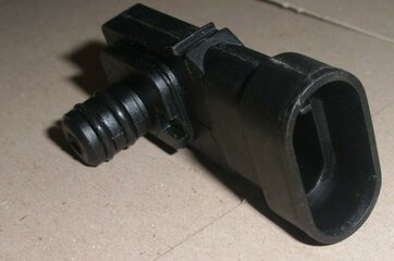

ich muss den Mapsensor tauschen, bekomme diesen aber nicht raus. Es handel sich um den Logan mit der 1,4 Liter Maschine. Ich habe die Haltenasen zur Seite gedrückt und bekomme den Sensor ein Stück herraus gezogen und dann geht es nicht weiter. Ich will auch nicht noch fester ziehen, so das ich noch etwas zerstöre, oder sind die bedenekn unbegründet?
Da sind nur 2 Gummiringe, die das Herausziehen erschweren.
Die Haltekrallen am Ansaugkasten sind sehr vorsichtig zu behandeln.
Warum musst du den Sensor wechseln?
der sensor liefert keine werte mehr. bleibt bei 0,04 stehen

So Sensor ist gewechselt. Wie ist eigentlich die Pinbelegung des Sensors? Wollte den alten mal Prüfen

Dieser MAP-Sensor, den Tobilogan meint, wo Sitz der eigentlich?

Den MAP Sensor findest du bei abgenommenem Luftfilter etwas rechts vor der Drosselklappe auf dem Ansaugkrümmer.
