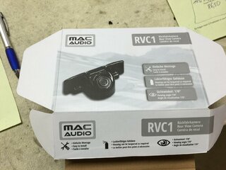

Nachdem die Audiovox RCV-1 bei Amazon ausverkauft war, habe ich mir sie bei Redcoon bestellt. Heute kam meine Bestellung an, darin befand sich das "Nachfolgermodell" (? so zumindest bei Amazon aufgeführt) Mac Audio RVC 1. Sie schaut optisch genau so aus wie die Audiovox auf den Fotos im Netz, allerdings ist sowohl auf der Verpackung, als auch in der Einbauanleitung bei den technischen Daten als Signalsystem ausschließlich PAL 720*576 aufgeführt. Bevor ich mich am Wochenende also an Einbauversuche mache, frage ich lieber mal nach: Hat jemand bereits die Version von Mac Audio verbaut, und kann bestätigen, dass diese funktioniert ?

So liebe Leute, ich habe mal Mac Audio über deren Kontaktformular angeschrieben:
Sehr geehrte Damen und Herren, ich hatte über Redcoon.de eine RVC1 Rückfahrkamera bestellt, für die auf Ihrer Webseite als Signalsystem sowohl PAL als auch NTSC angegeben sind. Für das mir zugesandte Gerät ist sowohl auf der Verpackung, als auch der beiliegenden Installationsanleitung nur PAL als Signalsystem aufgeführt. Existiert in der Tat eine Modellversion, die nur PAL fähig ist, oder ist dies nur ein Fehler in der Produktbeschreibung auf der konkreten Verpackung ? Mit freundlichen Grüßen, XXX
Antwort:
Guten Tag Herr XXX,
Sie haben mit der Artikel Nr. 162 10001 ein Produkt von MAC Audio ( RVC 1) die auf Pal arbeitet.
Wenn Sie die Audiovox Kamera RVC 1 Artikel Nr. 162 1000 nehmen ist Sie auf NTSC
Das ist zwar nicht so ganz die Antwort auf meine Frage, klingt für mich aber so, als sei das von mir bestellte Modell tatsächlich nur PAL. Also Augen auf. Ich versuche das Teil zurückzuschicken, immerhin hat man mir die Mac Audio Variante ohne Rücksprache statt der Audiovox geschickt.
Probier sie doch erstmal aus bevor du endgültig aufgibst...
es reicht ja die kontakte kurz dran zu halten...
In der Artikelbeschreibung zu meiner verwendeten steht auch PAL... und sie ist NTSC...
Dann scheint es bei der Mac Audio wohl doch 2 Ausführungen zu geben.

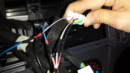

Mein Stecker am Media Nav Evolution ist anscheinend ein Exot. Er hat 20 bis 24 belegt. Laut der Bewegungen ist pin 19 aber mic ground wo ich doch meine Masse auch dran anschließen kann oder nicht?
Warum ist mein Stecker anders belegt? :o
