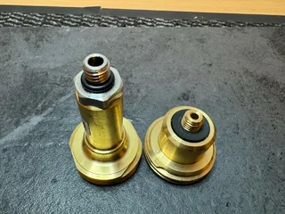

Ich bin von dem mitgeliefertem langem Tankadapter weg auf nen kurzen gegangen. Der Grund: Bei dem langen biegt sich das Autoblech sehr wenn man mit der Zapfpistole dran werkelt. Ausserdem dreht sich beim abschrauben der Zapfpistole der Adapter ständig mit. Bei dem kurzem habe ich beide Effekte NICHT. Durch die breitere Gummidichtung dreht der sich auch nicht immer mit.
Ich lass die Adapter immer darauf, etwas fester angezogen und fertig.
