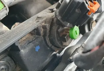

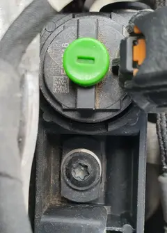

leider habe ich keine Ahnung wie ich die Injektoren bei dem Duster 2 ausbauen soll, da sie in einem Plastikhalter stecken aber kein Metallbügel drüber ist.

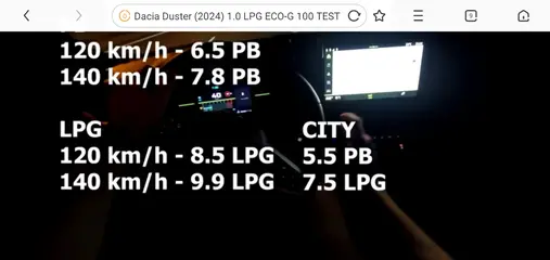

Ich habe einen Screenshot von einem Youtobe Video von einem neuen 3'er Duster und dessen Verbrauch gemacht.

Es scheint, das die LPG Injektoren um 45 Grad gedreht werden müssen, dann kann man sie herausziehen, wer kann mir das bestätigen?

Ich habe vergessen, dass ich statt 8,5Liter LPG bei 120km/h eher 9,5-10Liter verbrauche.

Also stimmt meine zweite Vermutung, dass die kleinen Löcher vielleicht Imbusschrauben haben beinahe, es sind Metallsplinte.
Da kann ich lange mit dem Imbus stochern.
