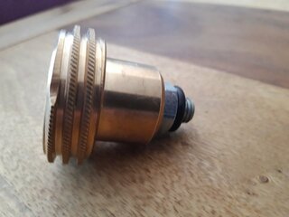

Bei den Bild handelt es sich scheinbar um einen ACME Adapter wie in Deutschland meist üblich an den Zapfsäulen. Aber in Europa gibt es noch keine einheitliche Adapternorm an den Zapfsäulen. Wer vor der Urlaubsreise wissen möchte welchen Adapter er braucht kann sich hier informieren:
Übersicht von Autogas LPG Tankadapter nach Land
Sorry Ruhrpott70 war teilweise mit Antwort schneller. Daher ist mein Link veraltet
  • #10
DANKE für die Übersicht.
Ich komme also auch danach zu Schluss, das der ACME laut Bild passen sollte, bzw. gepasst hat. Die wahrscheinlichste Version, warum ich nicht tanken konnte, ist, das es an den Autobahntankstellen irgendeine Praxis der Vorkasse o.ä. gibt, auf die ich nicht konkret genug gefragt habe. Und das Personal hatte alle Hände voll zu tun und war nicht Willens näher auf mich und Anliegen einzugehen. Schwer zu glauben, aber so scheints mir.
