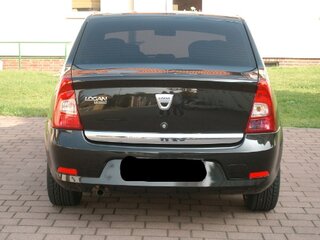

Hallo ins Forum,
fahren die Limousine. Von allen Seiten eigentlich ganz ansehnlich. Bis auf den
direkten Blick von hinten. Gibt es ( ernstgemeinte ) Vorschläge, wie man
dies optisch etwas verbessern kann, so dass der Wagen " breiter " aussieht.
Ich denke, dies würde schon eine Menge zu einem besseren Aussehen beitragen.
Danke Euch für gute Vorschläge
Gruss rolfpe

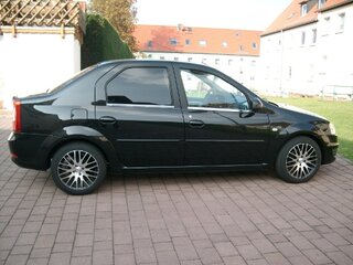

Da gibts nur eins Breitreifen 205 oder 215 und tiefer legen lassen 3,0 oder 4,5 cm habe ich bei meinen gemacht sieht gut aus finde ich und das Teil ist echt selten und hat nicht jeder :rotate:

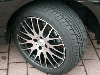

Genau so , und ist auch nicht teuer. Federn kosten ca. 115 Euro ( h+r ) mit ABE. Felgen passen viele vom VW ich hab DBV Arizona 7x15 ET 38 mit 205/60 R 15 ( 100 Euro ) sind von einem Passat Eintragung kein Problem ( ( 50 Euro )!! Also mit ein bischen suchen in der Bucht und ein bischen Glück alles unter 300 Euro. Habe selbst keinen Logan Limo sondern einen MCV und einen Sandero. Die ABE sind für Sandero und Logan verbaut habe ich oben beschriebenes an meinem Sandero Basis und sieht echt fett aus.
MFG Mathias

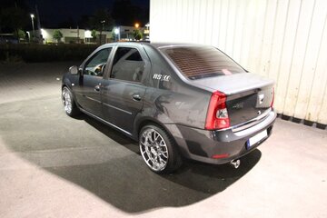

Logan Limo von hinten
Und hier meine Limo von hinten auch 3cm tiefer mit 225/35 R18 87Y ET 35 und Fox Endschalldämpfer 1x90 Typ 13

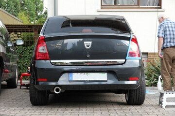

...besonders gut gefällt mir der blaue Zierrahmen um das Rücklicht.
Nee, im Ernst: Sieht gut aus. Wenn ich Servo hätte, würd ich auch Breitreifen montieren. Aber dann kann meine Frau nicht mehr lenken. Und so hab ich 7x15 Felgen vom Megane - die stehen etwas weiter raus wegen der Einpresstiefe.
