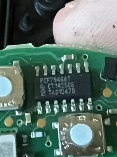

Hab nur einen Funkschlüssel und einen ohne..
Hier ein paar Details
Dacia logan laureate aus 2011
Funk Schlüssel
433MHz PCF7946AT​
HITAG2PLUS

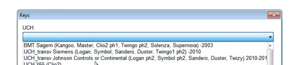

Mit dem entsprechenden Equipment sicherlich. Da muss man aber zunächst mal den entsprechenden Funkschlüssel haben.
Hi,
Renolink, ddt4dacia. Pyren wäre da…
Allerdings bevor ich Schlüssel kaufe wollte ich erstmal wissen ob’s geht ;-) und mit den vorhandenen Schlüssel einfach das anlernen üben.
Oder benötige ich andere Hardware ?
