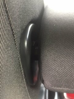

so, hier jetzt 2 Fotos der Aufnahme für die Armlehne. Hat jemand eine Idee dazu?IMG_3132.JPG IMG_3130.JPG

so, endlich gelöst: mein Lodgy ist ei EU-Fahrzeug, die Armlehne ist mit einem Federmechanismus einfach nur reingeschoben, keine eine Schraube ;-) ... ich war zu zaghaft (wollte nichts kaputt machen), ein Werkstattmeister von Dacia hat mit einem Riesenruck dran gezogen, da flog sie raus, die Armlehne ...
