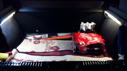

Die Beleuchtung schaltet sich automatisch aus,habe die LEDs bei mir an der vorhandenen Kofferraumbeleuchtung mit angeschlossen.:)
Genau so habe ich es auch gemacht.
Ist eingentlich der einfachste Weg.
Aber an die Deckenleucht (vor dem Schalter in der Leuchte) sollte auch gehen.
Da habe ich (vorn an der Leselampe) eine LED-Leiste angeschlossen.
