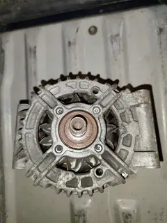

Einfach ist anders, aber die Lichtmaschine ist endlich raus.

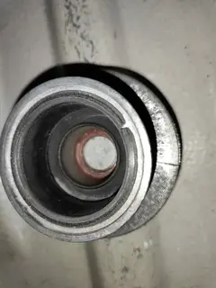

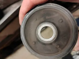

Aber Freilauf ist da keiner, nur gedämpfte Scheibe.
WhatsApp Bild 2024-12-20 um 20.07.05_3cd27ac0.webpWhatsApp Bild 2024-12-20 um 20.07.04_1bcd8262.webpWhatsApp Bild 2024-12-20 um 20.07.05_89c51c34.webpWhatsApp Bild 2024-12-20 um 20.07.05_6e00f124.webp
So sehen die Teile aus.

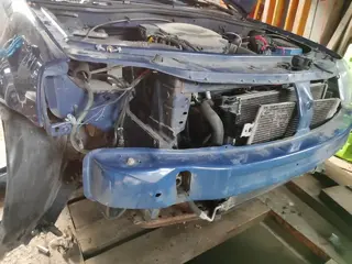

ja, alles runter, kpl. "Stoßstange", re. Scheinwerfer, Kühler...
Bilder gibts abends.
Da jetzt schon so weit offen, erfolgt auch gleich Rostbehandlung, bzw Schutz.
Und Servopumpe sowie Klimakondensator kmmen auch neu, sowie diverse Leitungen.

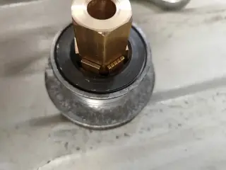

Noch zur Info, LiMa hat Linksgewinde.

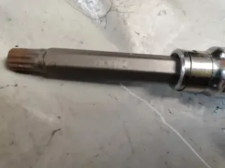

Hier die versprochenen Bilder

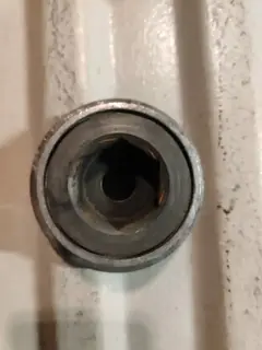

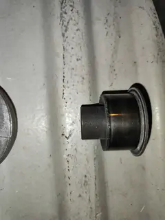

Vielzahn Größe 10 für die Lima Welle
Werkzeug zum Verschrauben Innensechskant SW28.
Die Riemenscheibe lässt sich in beiden Richtungen drehen, dürfte nur noch durch den Druck vom Riemen gelaufen sein.

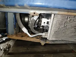

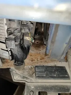

Und so sieht jetzt der Wagen aus.
Rost sieht auf den Bildern schlimmer aus, ist schon behandelt.
Respekt, da hast du ganze Arbeit geleistet, mit viel List und Tücke :)
Imbuss 28 sehr gut gemacht, Vielzahn braucht man manchmal auch da hab ich auch ein paar davon.
Tolle Arbeit.
Wie und mit was bist du den Rost zu Leibe gerückt ?
Der Kühler für die Klima scheint mächtig an Lamellen verloren zu haben wenn ich das richtig sehe.
Diese Aluminium Lamellen werden gerne von Salz zerfressen. Hatte ich mal bei einen anderen Auto, da hat sich der Motor überhitzt durch schadhaften Kühler.
