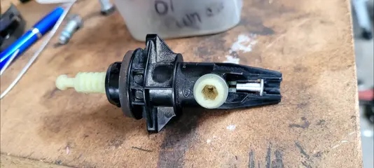

Hallo zusammen, mein "neuer" Dokker ist frisch getüvt und angemeldet :dance:. Ich hatte das Problem dass die linke Lwr sich nicht bewegte (war schwergängig) mit etwas Schmiermittel war das Problem behoben. Ich musste den Stellmechanismus aber aus dem Scheinwerfer ausbauen. Nun habe ich Schwierigkeiten den weißen Plastik pinöppel wieder im Scheinwerfer einrasten zu lassen, der Scheinwerfer bietet keinen entsprechenden Widerstand und dreht sich einfach weg. Kennt jemand einen Trick wie man den Pinöppel wieder einrasten kann :think:.

Also bei mir ist das Ding rund :think: und die Feder im Versellter hat weniger Gegenkraft als man zum einrasten braucht (bis zumEnde rausgeschraubt). Wenn man die Feder blockiert kann man die Kugel einfach reindrücken:dance:.
Ich hoffe du hast nicht an dem weißen Inbus gedreht. Das ist die Einstellschraube für die Scheinwerferhöhe. Wenn du daran gedreht hast, solltest du die Scheinwerferhöhe kontrollieren lassen.
Wo sollte man sonst drehen ? Klar muss nach der Aktion der Scheinwerfer eingestellt werden :prost:.
