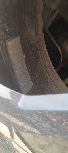

Ich hab Klebegewichte.
18 Zoll vom Werk.

Meine Räder waren, innen, auch mit Schlaggewichten versehen. Außen habe ich nicht nachgesehen. Die Werkstätte meinte die machen das so eben. LG Dusti2025
