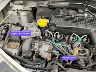

Was mich wundert, ist – und ich habe keine Ahnung, womit ich das verursacht habe oder ob es schon seit Tausch des Kraftstofffilters so war – dass die Kraftstoff-Handpumpe nach kurzer Zeit immer wieder weich wird, nachdem ich frisch gepumpt habe. Das dürfte nicht normal sein.
Möglicherweise habe ich beim Wechsel des Kraftstofffilters etwas falsch gemacht (der Filter wurde nicht mit Diesel vorbefüllt, aber ich wüsste auch nicht, wie das bei solch einem Filter hätte gehen sollte) bzw. Luft ins System gelassen? Oder es besteht ein Leck irgendwo und die Kraftstoffleitung zieht Luft?
Ich habe versucht zu schauen, ob ich bei laufendem Motor irgendwo in den Kraftstoffleitungen Luftbläschen entdecken kann. Tatsächlich ist das an der im Foto gezeigten Stelle (ist das die Zuleitung zur Hochdruckpumpe?) der Fall.

Hallo, @Heinzelman !
Kann das Luftziehen evtl. schon am Ansaugstutzen im Kraftstofftank passieren, weil der nicht mehr in Bodennähe gehalten wird?
Hey @nig und @Texas , danke für die Rückmeldung und Hinweise.
Hm... also das müsste mit dem Teufel zugehen... ich hab im Tankbereich nichts verändert, und der Tank war auch immer gut gefüllt.
Erfüllen die Dichtungen in den Schlauchkupplungen noch ihre Aufgabe?
Das sollte ich wohl echt mal prüfen. Vielleicht einfach an allen Anschlüssen hardcore Dichtband drumherum wickeln und schauen ob es eine Veränderung bewirkt.
