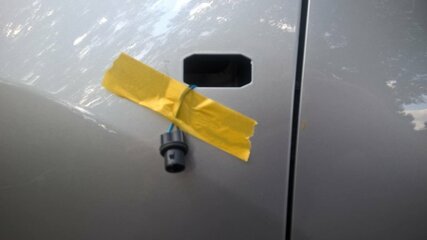

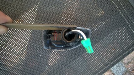

Zuerst das Anschlusskabel gegen weg rutschen sichern.
Wenn es in den Kotflügel rutscht sieht man alt aus.

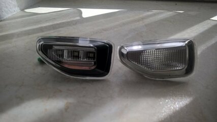

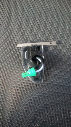

Wie Frank in dem Video erklärt müssen die Haltenasen nachgearbeitet werden.
Das hab ich mit einem Metall Sägeblatt gemacht.

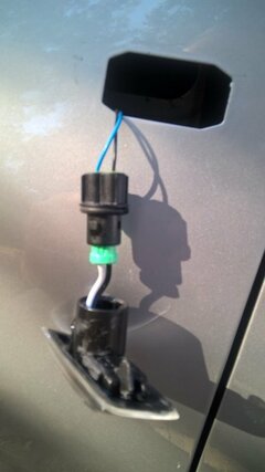

Dann musste ich noch eine Nase am Gehäuse anpassen, weil meine Aufnahme zu schmal ist.

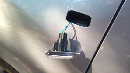

Beim Anschließen auf Plus und Minus achten. Schwarz auf Schwartz geht.
Zusammen stecken und fertig.

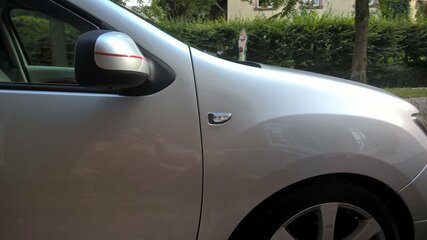

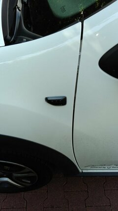

So sieht das Ergebnis aus.
Ich hab mich für Chrom Black entschieden, die Black Smoke waren mir zu Dunkel.

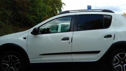

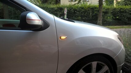

Habe Sie auch bei LZ gekauft und an meinem Sandero dran gemacht.
Die schwarzen passen gut zu Deinem Sandy.....:yes:
