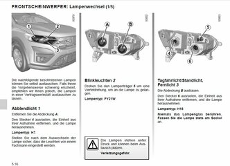

Das im Handbuch habe ich auch gelesen.. Ich bin ja gespannt was denn nun stimmt - selbst tauschen möglich oder ganze Lampe in Werkstatt tauschen ??????
Ganz einfach Glühbirnen muss man selber tauschen können.
Bei LED-Scheinwerfern besteht diese Pflicht nicht.
Da diese Scheinwerfer aus mehreren einzelnen LEDs bestehen können einzelne LED ausfallen und man wird trotzdem noch gesehen/man kann immer noch genug sehen.
Das heißt man hat genug Zeit um die Leuchteinheit auszutauschen.
Daher entfällt der Grund des Selbertauschens müssens, um die Fahrt weiter fortführen zu können.
Fällt eine Glühbirne aus, war es das.
Dann ist wohl das mitgelieferte Handbuch / Betriebsanleitung vom Sandero III falsch ?
Denn es gibt keine Glühbirnen sondern LED.
Oder hat der ACCESS noch Birnen drin ?
Im Handbuch vom Sandero III - Kapitel 5.16
Die nachfolgende beschriebenen Lampen
können Sie selbst austauschen. Falls Ihnen
die Vorgehensweise schwierig erscheint,
empfehlen wir Ihnen jedoch, die Lampen
in einer Vertragswerkstatt austauschen zu
lassen..
Abblendlicht 1
Entfernen Sie die Abdeckung A.
Den Stecker 4 ausrasten, die Einheit aus
ihrer Aufnahme entfernen, und die Lampe
herausnehmen.
Lampentyp: H7.
Verwenden Sie unbedingt Anti-U.V.
55/15W-Lampen, um eine Beschädigung
der Kunststoffstreuscheibe der Scheinwerfer
zu vermeiden.
NWwW
lassen..
Abblendlicht 1
herausnehmen.
Lampentyp: H7.
zu vermeiden.
Wen man genau auf das Bild schaut bemerkt man doch das der abgebildete Scheinwerfer nicht der des in Deutschland verkauften Sandero ist der wird weiter unten beschrieben unter (4/5)und (5/5) gibt halt nur eine Anleitung für alle Länder
Das Handbuch wird weltweit gleich sein an den Inhalten und nur jeweils auf die Landessprache übersetzt werden. In anderen Ländern gibts den Sandero III nämlich tatsächlich mit normalem halogen Abblendlicht. (Hab ich in Reviews auf YouTube und auf Beiträgen in Instagram gesehen und mich verwundet daraufhin im Netz mal schlau gemacht)
