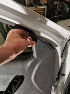

-) Tür Verkleidung entfernen wie hier (aber nur bis 1:30): YouTube Video
Bei mir blieben alle plastik Clips ganz. Falls jemand (wie ich früher mal) Angst davor hat, kann ich nur entwarnen: selbst wenn ein paar Clips abreissen und du keinen Ersatz hast, trau dich erstmal heran. die 1 oder 2,3 Clips die vielleicht kaputtgehen sind nicht unbedingt nötig und können jederzeit nachgerüstet werden. Du kaufst dann wohl ohnehin ein 20er pack um 5 euro :D

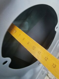

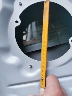

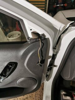

-) Messen/Testen ob sich das Fenster hinter den Lautsprechern ausgeht, Einbautiefe messen
Man sieht es nicht, aber es sind ca. 70mm zwischen blech und der Fensterscheibe, mehrmals an verschiedenen Stellen nachgemessen. Das ist eigentlich relativ viel so dass sich die meisten 16cm Lautsprecher ohne speziellen Einbaurahmen ausgehen müssten. Meine Alpine haben zwar speziell kleine neodym magnete aber trotzdem ganze 65mm Einbautiefe.
Den Lautsprecher rangehlaten und Fenster runter, kein Problem für das Fenster.

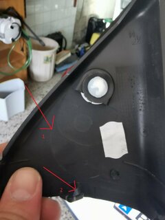

-) Hochtöner in Spiegeldreieck einbauen

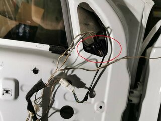

Das war die einzige "Herausforderung". Das Spiegeldreieck ist fast zu klein um den Alpine Hochtöner einzubauen.
Im mittleren Bild sieht man bei Pfeil 1, dass Innen auch schon ein Kreis mit zufällig genau dem nötigen Durchmesser für meine Hochtöner vorgezeichnet war.
Pfeil 2 Zeigt die "Nase" die beim Ausbau auf jeden Fall kaputt geht wie im Youtube Video zu shehen. Sie wird nicht weiter benötigt und ist für den Halt des Dreiecks essentiell. Ich musste die später ohnehin entfernen damit sich das Gehäuse des Hochtöners ausgeht.

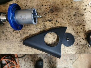

Das Bohren des 50mm Loches war sehr einfach auch wenn ich das Teil nur mit der hand fixieren konnte. Glücklicherweise hatte ich noch ein Set diamantbohrer für Steckdosen in Fliesen herumliegen, da war die richtige größe dabei.
Bild 4 zeigt, dass ich die Frequenzweiche der Hochtöner einfach in den Hohlraum im Blech gesteckt habe:
tuerdreieck_komplett.jpegtuerdreieck bohren_anzeichnen.jpegtuerdreieck_bohren.jpeghtpre1.jpeg

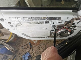

-) Türen Dämmen
Leider kaum fotografiert. An die Aussenbleche kommt man (von innen) relativ gut heran, daher hab ich mal so viel Alubutyl wie möglich durch die große mittlere Öffnung und die Öffnung des ausgebauten lautsprechers (fenster natürlich oben), verklebt.
Innen muss man aufpassen, dass man nicht über die Ränder der später wieder angebrachten Innenverkleidung rauskommt.
Im Bild sieht man gut, dass mir das Alubutyl dann ausgegangen ist:D
