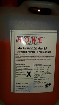

Gerade beim aufräumen gefunden. Kann ich das Frostschutzmittel für meinen Dacia Logan2 MCV 66kw. bauj.2013 nehmen? Wäre zu schade,das Mittel zu entsorgen.

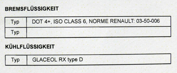

Also original ist ja diese Eingefüllt
Ein vermischen würde nicht machen. Außerdem besteht die Gefahr das durch die längere Lagerung sich die chemischen Eigenschaften verändert haben und somit nicht mehr ganz die Aufgabe erfüllt werden kann.
Ich würde es zum Wertstoffhof zum Entsorgen bringen auch wenn bei der Spezifikation was von Renault drauf steht.
Aber es bleibt natürlich deine Entscheidung.
mach ich. Danke
