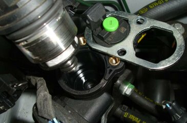

Ist das in Ordnung, bleibt die Kraftstoffseite auf Gas, bei deinem Kilometerstand vermutlich die Gasinjektoren.
Hier sieht man, wo man mit einem handelsüblichen OBD2 Diagnosescanner die Gemischregulierungswerte finden und verstehen kann. Der verwendete Scanner muss neben dem Fehlercode auslesen auch das Livedaten anzeigen unterstützen.
Ein Link zu einem Angebot von 4 Gasinjektoren ist in der Antwort 5 zu finden.
Da kannst du die Gaswerkstatt fragen, ob sie mitgebrachtes Material einbauen würden oder auch fragen, was ein Satz Injektoren über sie kosten würde.
Ansonsten ist der Austausch auch kein Hexenwerk, wenn man die Sicherheitsregeln beachtet, wie Batterie vorher abklemmen und Zündquellen vermeiden, die das wenige Restgas was bei öffnen ausströmt entzünden könnten.
Die Dichtungen der neuen Injektoren werden vor dem Einbau leicht mit Öl benetzt und die Gasdichtigkeit dann mit Seifenlauge oder einem Gasdetektor kontrolliert.

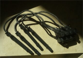

anbei mal die Bilder von meinen Zündkabeln,
@ Admin, wenn zu groß bitte ändern
also ich sehe an diesen Kabeln keinen Fehler, habe aber mit Texas Hilfe einfach mal auf eigene Kosten, ca 50€ getauscht, seitdem keine Probleme.
