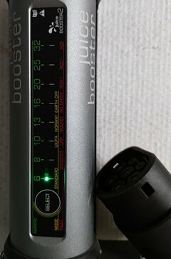

Klar, da kannst Du die Stromstärke regulieren. Der ist ja für den internationalen Einsatz konzipiert. IMG_20221031_201635.jpg

keine Ahnung, den habe ich als Juice Charger mit der Wallbox Förderung ergattert und bin sehr froh. Das Ding war immer meine Traumwallbox, jetzt haben wir sie. Fest montiert und bei Bedarf auch zum Mitnehmen - für uns seit 18.000km ideal :)
