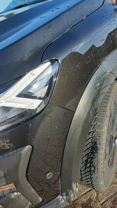

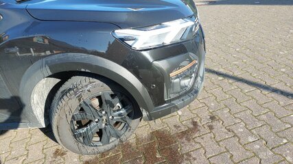

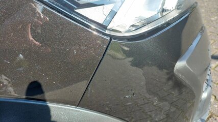

Mein Terrakotta schimmert auch, je nach Lichteinfall, in verschiedenen Farben. Aber als gesamtes Auto, nicht nur einzelne Teile davon. Selbst zwischen Blech und Kunststoff gibt es keine (deutlich) erkennbare Unterschiede.
also bei Dir sieht man ja im Profilbild mit bloßem Auge die Unterschiede von Stossstange zu Kotflügel...das war bei meinem schwarzen Jogger auch so dolle, ist vorne und hinten auf Garantie neu lackiert worden. Die Stossstange hatte einen viel geringeren Metallic- Anteil im Lack, ohne Sonne fiel es kaum auf

Das Dacia vieles nicht ganz so genau nimmt kennt man ja schon,und sooo genau sollte man bei dem Preis auch nicht schauen,gilt auch für die Spaltmaße. :whistle:
Aber der in #29 gezeigte Unterschied in der Lackierung ist schon krass,da hat definitiv technisch was nicht hingehauen.:mellow:
Das hätte selbst einem Monteur mit Sonnenbrille im Dunkeln eigentlich auffallen müssen...;)
