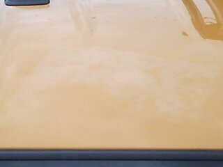

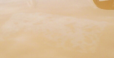

Mein Lackierer meinte, Das in der Fahne Lösemittel oder Weichmacher enthalten sind. Er hatte bisher 3 fälle, wo es bei solchen Fahnen probleme gab. Bei einem ist das von selber wieder verschwunden. Wenn nicht, würde er das Dach neu lackieren müssen und das die Kosten so um 500 € liegen würden...
Anbei noch 2 Bilder von der Sache...

Also so ein Taubenschiss kann dem Lack schon ganz schön zusetzen.
Besonders wenn die Tiere Pflanzen/Früchte gefressen haben, die Säure (u.a. Parasorbinsäure) enthalten. Bei mir war es eine Vogelbeere, in der sich die lieben Tiere bedienten und dort auch schliefen. Und anderes taten! :angry:
Dann war meine Theorie leider die richtige. Weichmacher bzw. Lösemittel sind in fast jedem Kunststoff enthalten, diese treten dann über die Jahre hinweg aus und hinterlassen keine Schäden. Das ist bei höherwertigen Kunststoffen so. Viele Teile unserer Fahrzeuge bestehen daraus. Bei biligem "Fernost-Plastik" siehts leider anders aus. Der Weichmacheranteil ist viel zu hoch, es werden Chemiekalien verwendet, die bei uns lange nicht mehr zu Einsatz kommen (giftig). Und sie treten übermäßig stark und schnell aus. Die Folge ist ein Gesundheitsrisiko aber auch, das wie in Deinem Fall umliegendes Material angegriffen werden kann. Außerdem wird es schnell spröde und zerbricht daher dann. Ich wünschte, ich könnte Dir was positiveres Schreiben. Nur einen Tip hab ich noch, frag doch mal einen guten Smartrepairer. Vielleicht lässt sich da noch was machen.
Deine Bilder sind klasse und geben genau das wieder was meiner Tochter passiert war.
