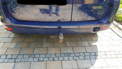

Und weil das Auge eben auch mitißt, würde ich noch einen kleinen Spruz Mattschwarz auf den Kugelhals der AHK geben.

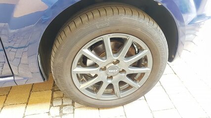

äh, Hinweis, an der Radhausschale fehlt ein Haltedings für um nen Euro. :)
uuuund, die Radnabenabdeckung steht auf dem Kopf. Ich hab bei mir das gleiche Problem und keine Lösung dazu.

Ganz einfach : Mit dem Wagenheber anheben , Rad 180Grad (halbe Umdrehung) im Uhrzeigersinn drehen (nicht anders herum, sonst ist die Schrift spiegelverkehrt!), absenken und fertig.
Das Haltedings habe absichtlich weggelassen. Dann kann man den Schmutz hinter der Abdeckung leichter entfernen. Das mit dem Raddrehen hab ich versucht, ist leider nicht von Dauer :D
Ach *. Dreh doch das Foto, dann passt auch die Naababdeckung:D
Die Radkastenschrauben würde ich wieder anbringen, denn im Winter spritzt das Salz schön von unten hinter den Schutz zum Blech hoch.

ich hab den Monitor gedreht, auch nicht das Wahre. :lol:
Das sind keine Schrauben, zumindest nicht an der Stelle, irgendwelche Steckdrückspreiznieten.
Letztendlich egal, ich würd die Dinger für den neuen Besitzer wieder hin machen, aber dat is meine Meinung. :)
Ok. Ich dachte beim Dok sind die selben Schrauben verbaut, wie beim Duster.

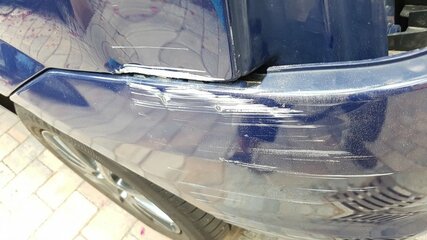

Was mich aber gerade verwundert, wäre Bild 3. Auch wenn es nicht das Thema ist, somit OT. Warum sehe ich da Wasserläufer an der Heckstoßstange und dreckige Fußmatten, nach einer Aufbereitung?
das ist ein Logan MCV Phase 2 auf den Bildern mein Freund. :)
An der vorderen Stoßstange/Kotflügel sind 2 oder 3 Schrauben verbaut, an der A Säule ein oder 2 so Spreizdrückstopfnieten. Die Radhausschale ist im Bereich Unterboden mit Plastikschrauben verbastelt. (die sieht man auf dem Bild nicht).
Woher die Flüssgkeitsspuren kommen vermag ich nicht zu deuten, gefallen tut mir die Ornamenterei auf der rechten hinteren Seite, schick blümerant. Mal was anderes.

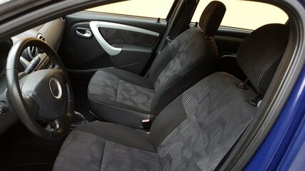

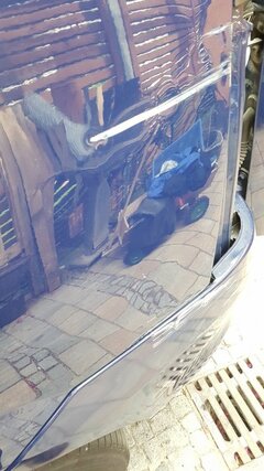

Die Fußmatten zeigen Bild 5 und 6. In 5 sind sie sauber, in 6 nicht mehr.
Die Schuhe hat der Aufbereiter auch nicht geputzt. :lol::lol::lol::lol::lol:

Ups mein Fehler, hatte die Doppel.- Hecktüre vom Dokker im Kopf. Doppelkopf, Zwerge allein im Wald. Schachbrett:hammer::D Schachmatt. Aber hören wir auf den Thread zu verwässern. Real finde ich pers. die Aufbereitung nur zu 70% gelungen, wobei ich nicht weiß, was der TE in Auftrag gab. Die Lackaufbereitung ist aber echt ein Hingucker, wo man denkt es sind Ornamente als Folien oder ein 3d Airbrush aufgespritzt worden. Die Anhängerkupplung ist echt ein "Hingucker" und sowas sollte einfach bei einer Aufbereitung inbegriffen sein. Aber es geht hier im einen Lackschaden. Warum existiert davon kein Foto?

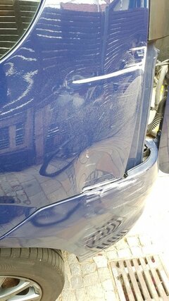

Die Aufbeteitung war keine 100eur und ich bin echt zufrieden damit. Die Schadstelle ist leider etwas grösser. Bei der letzten Fahrt blieb der Fahrer an der Einfahrt-Säule hängen.
Ausgebeult und gespachtelt habe ich schon. Jetzt ist der Lack drann. Das mit den Bildern klappt grad net :(DSC_0218.JPGDSC_0219.JPGDSC_0230.JPGDSC_0252.JPG
Trotz sorgfältigsten Vorarbeiten ( spachteln, schleifen, Füllern). Wird man auch nach dem beipolieren, die Stellen auf Anhieb erkennen. Wichtig die Stellen,vorher mit Silikonentferner behandeln.
Der 100er war bzw. ist gut angelegt.
Das ist eine hässliche Beule.
