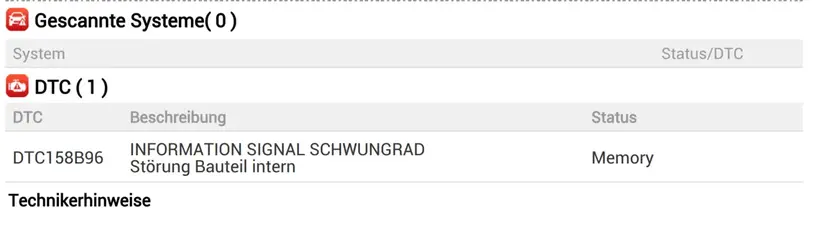

Dabei ist mir öfter der FC DF336 angezeigt worden, der ja unwichtig ist bzw viele andere auch haben bzw den ich oft in/bei NW gesehen habe, als ich noch bei Renault/Dacia war.
Vermutlich durch ein Update meines Autel wird nicht mehr DF336 angezeigt, sondern jetzt schon desöfteren DTC158B96, was aber dasselbe sein soll.

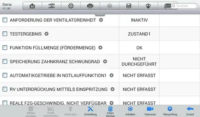

Da ich an sich keine Probleme habe bzw bisher nie die MKL an war, ich aber den Kaltlauf sehr rau finde, (fast) schon mit dem Hang zum Zündungsklingeln (fast nur Super, manchmal Super+ und ab und an mal E10), habe ich mal die Parameter durchgeguckt und da ist mir aufgefallen, dass angeblich der KWS gar nicht angelernt ist!?
Was ja schon dafür verantwortlich sein kann.
Nur warum ist der nicht angelernt???

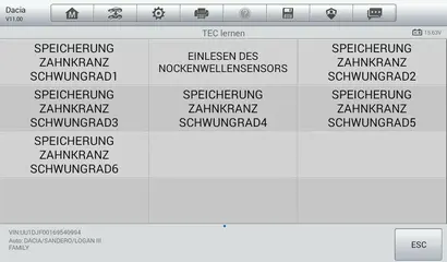

Im Autel gibt´s zwar grundsätzlich die Funktion zum Anlernen, aber ich habe kein Token um das Gateway zu entsperren, was ich dafür wohl benötige bzw mir der Tester das auch sagt, und die Pedalmethode um das Gateway in Stufe 2 zu bringen, reicht hier vermutlich nicht aus.
Dazu kommt: warum habe ich 6 Zahnkränze sprich Schwungräder?

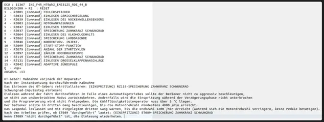

Hier nochmal die Prozedur von Texas, die er hier gepostet hatte für einen Sce, die aber beim Tce identisch sein sollte.

In den ausgelesenen und gespeicherten Daten von vier Sandero III/Jogger mit H4D Motor steht:
ET1000 SPEICHERUNG ZAHNKRANZ SCHWUNGRAD DURCH.
Der Reset für diesen Motor heißt:
RZ061 SPEICHERUNG ZAHNKRANZ SCHWUNGRAD
und dieser sendet 37 Befehle, die mit 2E beginnen. Was kein Problem ist, wenn man sich einen zweiten, direkt verkabelten, OBD Anschluss installiert.

Der KWS war angelernt, mein Autel hat es nur falsch ausgegeben. Also falscher Alarm! Warum? Keine Ahnung!
Da mittlerweile meine freien Updates auf dem Autel beendet sind und sich ein weiteres Abo-Jahr nicht lohnt bzw ich eh was anderes haben will, brauche ich das eh nicht als Bug melden.
Die beiden oben gennanetn FC´s inkl dem 1. Bild ist ein "unwichtiger" FC, der FC wird zB beim zu untertourigem (An-)Fahren oder ggf auch Abwürgen des Motor gesetzt, einfach nur als "Hinweis"-FC, der Kunde möge doch bitte etwas mehr Gas geben.
