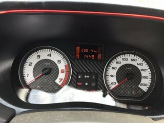

Ähm doch.
Beim BMW hielt die Kupplung 160tsd km. Beim Logan letztes Jahr bei 125tsd km die Kupplung wechseln lassen.
Bei meiner Mutter ein Citroen war die Kupplung nach 120tsd ebenfalls fertig. Kenne nur wenige die eine Kupplung länger als 200tsd km hatten. (liegt vllt. auch hier an den Bergen)
Oder weil man nicht richtig anfahren kann. Lieber die Handbremse nehmen als mit viel Kupplungschleifen anfahren. Heute mit Hillhold ist das nicht mehr nötig.
Kleinstwagen der meist nur Stadt sieht hat die 230tkm schon überschritten mit der ersten Kupplung.
Unter 200tkm für ne Kupplung finde ich schwach. Dann lieber gleich ne Automatik kaufen. Ob man bei der Laufleistung nochmal in einen Kupplung investieren will muss man sich selber fragen.
Bei meinem alten Opel Rekord (BJ 1986) hat war die Kupplung bei 360k/km immer noch top. Leider gab es andere Gründe, den abzugeben.
