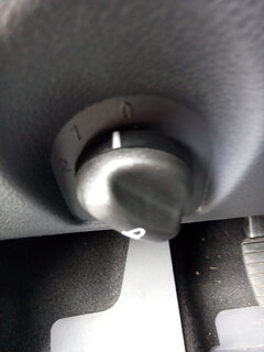

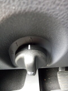

der Schalter in Kniehöhe für die Leuchtweite sich dreht und der Ring dahinter mit der Markierung sich unabhängig von Schalter dreht?

Welcher Ring? Kannst davon vielleicht mal ein Bild machen?
Gut das ich den Wagen dabei hab, Foto mach ich in der Mittagspause vom Schalter.

Zum Schalter > die Logik dahinter darf er mir heute Abend erklären. trotzdem Foto kommt noch zum besseren Verständnis.

Hm...auch wenn mich das persönlich nicht stören würde; es gehört nicht so.
Ich würde den Knauf abziehen und den Ring und Knauf miteinander verkleben.
Aber wenn noch Garantie drauf ist und du eh in die Werkstatt muss, sollen die das eben machen. ;)
mit 200 KM auf der Uhr und 1 Woche alt sehe ich das auch so, so was kann man ansonsten auch selber machen.

Ich hab mir gestern beim freundlichen mal andere Sanderos angeschaut...da sind alle Leuchtweitenschalter so "perfekt" gebaut.<_<
Also werd ich mir selber helfen.

Bei mir drehte sich der Ring auch.
Ich habe den ganzen Plastikteil dann einmal abgezogen, nachgeschaut und die Teile g'scheit zusammengesteckt. Erst habe ich überlegt, mit Kleber den Ring zu fixieren; habe es aber gelassen.
