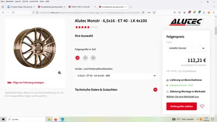

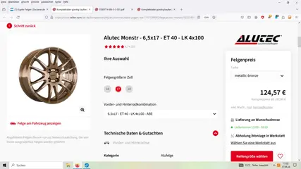

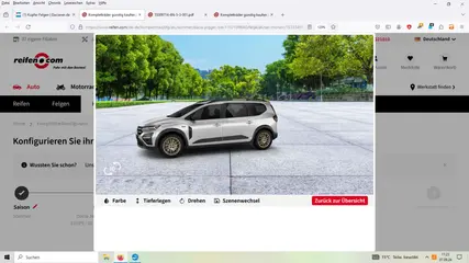

und Bilder:1725700955625.webp
und hier diesewlbe Felge in 16":
NACHTRAG (12:35 h)
Die Altec Mostr in 16" besitzen eine Einpreßtiefe von 40 mm (Original-Gelgen 45 mm). Das heißt: die Felgen wandern 5 mm nach außen.
Das kann eine Änderung des Fahrverhaltens bewirken!

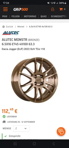

Vielen Dank. Die Felgen gibts sogar mit ET 45
Die sehen super aus und preislich absolut super

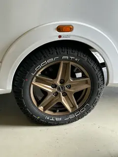

Anbei die Felgen von denen ich den Karton gepostet hatte
Das Bild in #25 von Steffe69 zeigt nicht den Sandero III, den Steffe69 im Avatar als eigenes Auto genannt hat.
Vermutlich wird deshalb das Bild aus dem Intenet übenommen sein.
Dort sind fast auf allen Abbildungen von Felgen 5-Loch-Felgen zu sehen!
Das muß nicht zwangsläufig heißen, daß die abgebildeten Falgen nicht mit Lochkreis 4x100 erhältlich sibd.
Genau die Felgen sind vom Wohnmobil von meinem Arbeitskollegen. Aber dadurch weiß man ja jetzt das von Borbet Felgen in Bronze super passen. Denke die gibt’s auch in LK 4x100. Hab aber auch geguckt und von Borbet gibt’s in Bronze schöne Felgen

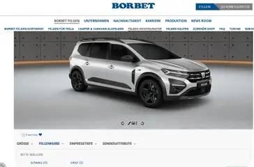

wo haben Sie denn Felgen in Bronze für den Jogger bei Borbet gefundfen?
Habe gerade selbst gesehen das es aktuell keine für den Jogger gibt
