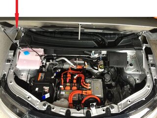

Ja, das filigrane Teil hatte ich schon von Anfang an mit etwas Misstrauen und Sorge im Blick - und gestern war es dann soweit: Beim "Ausklappen" der Stützstange war der Halter durch die Kälte wohl zu sehr gestresst und verschwand nach einem kurzen Knacken im Motorraum. Zwar habe ich das Plastikteilchen nach 5 km Fahrt noch auf der Vorderachse liegend wiedergefunden, es war aber leider nicht mehr zu gebrauchen. Nach einigen Versuchen habe ich dann letztlich das im Anhang dargestellte Ersatzteil konstruiert und aus TPU (flexibles Filament) auf meinem Anycubic i3 Mega gedruckt. (Für Interessierte: Dieses Filament, gedruckt mit 0,6 mm-Düse bei 220°C, 100% Infill, 30°C Heizbett). Passt.

könnte man das Teil gegen einen Unkostenbeitrag bei Dir bestellen?
Ich überlege gerade, ob ich das Teil nicht einfach bei Thingiverse zum Download einstelle. Ich sehe gerade, wie das mit den Befestigungsteilen für den Frunk läuft und möchte das für mich vermeiden. Vielleicht hast Du dann ja im Freundes-/Bekanntenkreis die Möglichkeit zum Drucken.
