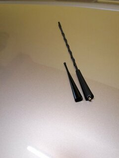

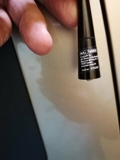

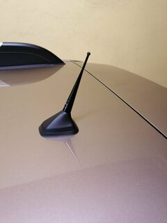

hallo zusammen,
ich habe diese kleine 10cm lange schwarze Alu Antenne im (Bauhaus) ca. 6€ gekauft mit 3 verschiedenen Gewinde Einsätze, in Alu Farbe 8€,
geht alles wie vorher (Radio: FM, DAB und Navi) ob bei uns in der Stadt (Köln) oder letztes Wochenende auf einer Tour ins Bergische (Nümbrecht) auch auf der Fahrt,
bin zufrieden mit der Antenne,
Dach Box geht bei uns auch drüber, ist aber Dachträger abhängig.
allzeit gute fahrt
Gruß jogo
