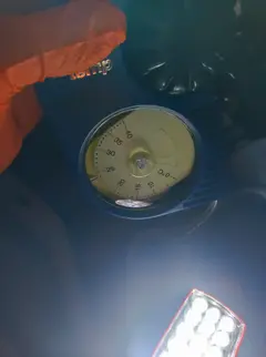

Hi,
ausreichend? -24
Musste ungefähr 250ml nachfüllen in 50 000km.
Bei kauf stand max.
Jetzt min.
Man kann ja nur destilliertes nachfüllen, die Gelbe gibt es ja nicht mehr.
Man muss dann komplett das blaue nehmen.
