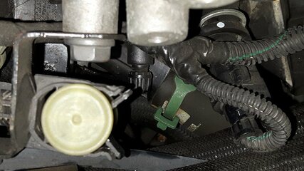

das einzigste was man sehen kann das es an diesem schlauch mal Kühlflüssigkeit mal runter gelaufen ist, aber ob das jetzt Aktuell ist oder vom einbau der Standheizung das etwas Kühlflüssigkeit ausgelaufen ist als die Wasserlschläuche angeschlossen wurden weiß ich nicht, die Standheizung wurde im Januar 2014 eingebaut, das würde die Wasserspuren auf dem Schlauch und an dem Metall erklären, aber nicht die Wasserspuren auf dem Motorschutz und Getriebe unterseite

Flüssigkeit ist grün am Motorschutz, es hat 0,5l Kühlflüssigkeit gefehlt, und ich habe eben bei meinem Stepway nachgeschaut, das mit dem Thermostat Gehäuse kommt schon hin, vor allem an dieser stelle kam der süßliche geruch her.
werde morgen mal zum Händler fahren, die können sich das ja mal anschauen,vielleicht ist es ja auch nur ne kleinigkeit wie ein nicht richtig sitzender Schlauch oder auch ne lockere entlüfter schraube...
das dumme ist nur, von oben kommt man mit den Fingern nicht an die unterkannte des Gehäuse, von unten hab ich es noch nicht probiert, muß da schauen wenn meine Frau zuhause ist
so habe mal Fotos gemacht, auf dem einen Bild sieht man oben am Gehäuse die getrockneten Kühlflüssigkeitspuren,
und auf dem anderen Bild sieht man noch etwas Kühlflüssigkeit liegen, und zwar links neben der Entlüfterschraube
