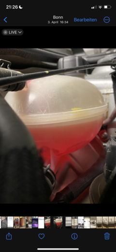

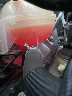

Vor rund 10 Monaten wurde das Thermostatgehäuse gewechselt inklusive Kühlflüssigkeit. Auf dem einen Bild sieht man den damals quasi vollen Kühlflüssigkeitsstand. Jetzt nach rund 18000km ist er etwas niedriger. Liegt das noch in der Norm oder sollte ich mir Gedanken machen?

So lange es konstant bleibt und nicht unter dem Minimum-Stand wegsackt, ist es ok. Trotzdem weiter regelmäßig beobachten.
