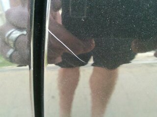

mir is heute nach der arbeit aufgefallen, dass ich an meiner hecktür (auf hüfthöhe & richtung fahrertür) ein kleiner weißer kratzer ist.
vllt 3cm lang, bis auf die weiße grundierung und ca. 1mm breit. tief ist der nicht. ich denk, dass es meine schuld war, da ich an der rechten seite meinen bund mit maulschlüssel hab. <_<

kann auch mal morgen oder vllt auch heut noch ein bildchen einreichen.

hier mal ein bildchen
