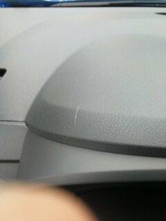

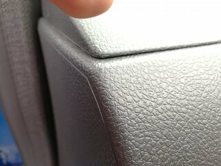

Hallo an alle ich habe schon von anfangan nen Kratzer im Armaturenbrett und es ist nicht richtig verklebt jetzt sagte mann mir heute den rest der mängel tut mann beseitigen Himmel austauschen und so weiter.
Aber das Armaturenbrett sei zu teuer und aufwendig das se da eventuell mit smart repair drann gehen und dann ne Rückzahlung.
Deshalb die Frage auf wieviel rückt Zahlung kann mann hoffen oder besser wieviel soll mann akzeptieren.
Den wenn ich so bei ebay schau kostet nen gebrauchtes über 400 € danke

Wenn du für die Kleinigkeit eine Tankfüllung bekommst, solltest du zufrieden sein.
Ich kann mir nicht vorstellen, dass mehr dabei rauskommt.
Der Kratzer ist sicher ärgerlich, aber aus meiner Sicht auch nicht so schlimm, als dass er den Austausch der ganzen Einheit rechtfertigen würde.
Warte doch erst mal ab, was die Werkstatt mit Smartrepair so hinbekommt.
Ich würde warten bis die Repa. stattgefunden hat, mir den Schaden erneut ansehen und dann entscheiden. Entweder nicht akzeptieren, was geht dich deren Sorgen um den Preis an. Oder etwas Geld nehmen und damit leben.

Mit Smartrepair wird das alles wieder nahezu unsichtbar.
Die werden erstmal mit scharf geknickten Schmirgelleinen beidseits die Aufwerfungen des Kratzers punktuell abschmirgeln, dann sofern nötig, die Struktur der Narbungstäler etwas nacharbeiten und zum Schluß den Arbeitsbereich mit einem Industrieföhn mit feiner Düse soweit erhitzen, daß die Oberfläche leicht anschmilzt und eine glänzende Fläche bildet, die von Nachbarbereichen nicht mehr zu unterscheiden ist.
Die Smartrepairjungens wissen eigentlich schon was sie machen. :yes:
Ich hätte da lieber so einen kleinen Kratzer, als ein neues Armaturenbrett, was dann mit entsprechender Hingabe eingebaut wird und bis zum Sankt Nimmerleinstag vor sich hin scheppert. Es wäre in etwa die gleiche Hingabe, mit der Du Deine Beiträge verfasst! :rotate:
Steht wirklich in keinem Verhältnis! Und mehr als 100€ Preisnachlass wäre unverschämt.
