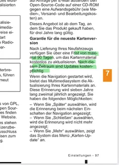

Hallo, ich habe auch eine Frage zum Kartenupdate. Ich habe mir einen Duster extreme als Tageszulassung aus 8/24 gekauft und laut Serienausstattung und Preisliste sind 3 Jahre Kartenupdate inkl. In der Bedienungsanleitung steht aber auch, dass man das erstmalig nach 90 Tagen aktivieren soll beim Neufahrzeug, sonst seien die Updates doch kostenpflichtig (siehe Screenshot).
Ich hole das Fzg erst nächste Woche ab. Da sind die 90 Tage ja definitiv vorbei bei EZ 8/24. Habe ich technisch eine Möglichkeit von hier aus mit VIN zb nachzusehen, ob mein Fzg schon Karten draufhat und die 3 Jahre quasi schon laufen. Oder ob das Autohaus die Karten noch gar nicht innerhalb der 90 Tage aktiviert hat und jetzt nur noch kostenpflichtig runterzuladen wären?
Ich hoffe, meine Frage ist verständlich ausgedrückt. Das spielt für mich bei der Abholung eine Rolle, weil die Eigenschaft wurde ja in der verbindlichen Bestellung aufgelistet und zugesichert. Wie prüfe ich das am besten selbst bei der Abholung? Klar, ich sehe schnell, ob überhaupt Karten drauf sind. Aber wie prüfe ich, ob ich auch kostenlose Updates habe? Muss ich wirklich mein Laptop mitschleppen und einen Fingerprint machen und mit der Toolbox auf dem Laptop abgleichen?
Oder lass ich mein Handy mit dem Duster verbinden und die Laufzeit der kostenlosen Kartenupdates tauchen in der Dacia-App auf?
ODer hab ich da irgendwie n Denkfehler??
Der Händler ist 400km weit von meinem Wohnort entfernt, deswegen will ich das bei der Abholung und vor Bezahlung des Restbetrags geklärt haben.
