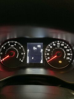

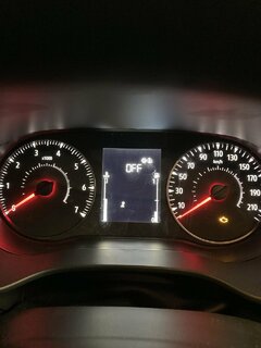

bei Druck der OK-Taste am Lenkrad springt eine Anzeige im Kombi von ON auf OFF. Was ist hier gemeint? Finde in der Anleitung nix.

ich rate mal ins blaue. Wenn OFF aktiv ist, wird die Bedienung der Bordcomputers gesperrt. Würde auch zu deinem anderen thread passen, dass die Tasten nicht reagieren
EDIT: wenn ich das Bild richtig deute, bist du in einem Einstellungsmenüpunkt, den man on / off wählen kann. Das Zahnrad ist Einstellungen, das Symbol rechts daneben ist sehr unscharf und nicht zu erkennen. evt. automatische Verriegelung ??
Du solltest mal mit den rauf/runter Tasten in einen anderen menüpunkt wechseln , um zu sehen was dann angezeigt wird.

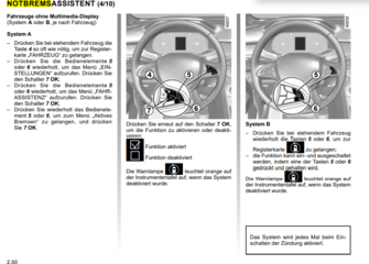

Das ist der Notfall-Bremsassistent. Bei "OFF" ist er deaktiviert.

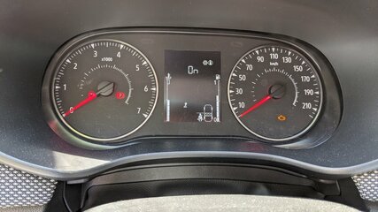

Danke für die Info! Aber warum aktiviert sich das System selbst innerhalb weniger Sekunden nachdem ich auf OFF geschaltet habe?
entweder das OFF ist nur für Diagnosezwecke ( Tüv / Bremsenprüfstand etc. ) oder dein Auto hat einen Fehler . Lies dich doch mal im Handbuch zum Thema Notbremsassi ein, vielleicht steht da was zum Thema deaktivieren.
ich denke mal , du hast System B und musst dann wieder mal laaaaaaaaaaaaang drücken .
oder mit Medianav --->
Und wie beschrieben wird bei nächstem Zündung ein wieder automatisch aktiviert.
Der Notfallbremsassistent lässt sich, genau wie die Start-Stop-Automatik, nur bei laufendem Motor ausschalten. Nach Ausschalten des Motors sind beide beim nächsten Start wieder an.
das erklärt dann vermutlich die selbständige Umschaltung bei Zündung ein.

Danke für die ausführliche Erklärung! Teste ich heute noch und berichte.
Meinen Freundlichen habe ich bereits über die Anzeige aufgeklärt. :-) Der hatte vermutet, das ON/OFF wäre die selbständige Türverriegelung bei x km/h.
Bei meinem Fahrzeug kann ich den Notfall-Bremsassistenten nur im Media-Nav ab und an schalten.
im BC-Display sieht man nur den eingestellten Zustand. Wenn ich im BC ausschalten will zeigt er kurz "OFF" an und springt wieder auf "ON". wenn ich im Media-Nav ausschalte zeigt er auch im BC-Display "OFF" an.
Gerade in der Garage gewesen. So ist es auch bei mir. Somit gelöst. Danke Euch!!!
