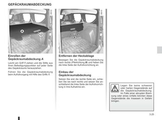

Beim Ärgern kam mir der Gedanke, warum man das Rollo nur einfahren kann und nicht komplett samt Halter ruckzuck ausbauen kann. Denn der Rollokasten ist manchmal ein Hindernis.
Habe ich was übersehen? Mit ruckzuck meine ich ohne meine ganze Werkzeugkiste, Schlagschrauber, Schweißbrenner und Flex.
Bei meinem Lodgy bzw. der Rollo von ihm kann ich rechts und links die Plastikhalterung "zusammen schieben".
Ich kenne den Rollo des Dokkers nicht, aber alle Rollos die ich kenne, sind nach dem selben Schema konstruiert, um sie herausnehmen zu können.
- Rollo hat 2 Aufnahmen, eine links - eine rechts.
- eine von beiden Aufnahmen (Vierkant) ist gefedert
- Rollo seitlich in Richtung gefederter Seite drücken und es schnappt aus der ungefederten Seite aus der Halterung.
Einbau in umgekehrter Reihenfolge.
Das Rollo geht ganz einfach raus. Probier mal nach rechts oder links drücken und nach oben ziehen. Aus dem Stegreif weiß ich es auch nicht genau, aber das Rollo geht auf jeden Fall raus.
Bedienungsanleitung Dokker
ein blick in die bedienungsanleitung ist manchmal recht nützlich...
