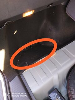

Habe heute im Kofferraum hinten links eine feuchte Stelle entdeckt.
Aber nur an der Stelle wo ich im Bild markiert habe.
Um der Sache auf den Grund zu gehen,habe ich die komplette Verkleidung demontiert,aber konnte
oberhalb nix feuchtes entdecken.Also kann das Wasser nicht von oben kommen.
Bin echt ratlos,denn alle Punkte wo es herkommen könnte (Rücklicht, Belüftungsöffnungen)
liegen ja wesentlich tiefer.
Wenigsten war das ziemlich viel Wasser was reingelaufen ist,denn meine Kofferraumeinlage ist völlig aufgequollen.
Werde ich wohl neue Bretter zuschneiden müssen.
Vielleicht hatte jemand an seinem Logan auch schonmal das Problem.

Ich fahre zwar keinen Logan, hatte aber das gleiche Problem.
Gibt es in dem Bereich irgendwelche Blindstopfen, Kabeldurchführungen o. Ä.?
Bei mir hatte die Werkstatt die Kabeldurchführung für die AHK nicht wieder verschlossen.
War hinter der Stoßstange, also nicht ohne Weiteres zu sehen.
Bei (längeren) Fahrten auf nasser Straße wurde dann Wasser hochgeschleudert und hat sich durch die Öffnung in der Vertiefung hinten links gesammelt.
Wenn der Wagen nicht oder wenig bewegt wurde, blieb auch bei Regen oder in der Waschanlage alles trocken.
Ich würde das mal beobachten.
